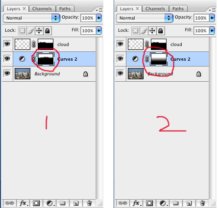

1번 그림처럼 그라데이션을 주고 다시한번 더 주면 2번처럼 변하잖아요
처음상태 유지하면서 그라데이션을 줄수는 없나요??
가르쳐 주세요ㅠㅠ
Ezzys
2012.02.07 13:06
음 맞는 답이 될런지 모르겠지만 그라데이션 옵션을 '포그라운드 투 백그라운드' 가 아니라 '포그라운드 투 트랜스퍼런트' 로 주시면
포그라운드 색상으로 투명도로 빠집니다. 옵션변경은 그라데이션 툴을 클릭하시면 상단 메뉴에 그라데이션 예시창이 뜨는데
거기 클릭하시면 변경하실수 있어요.
